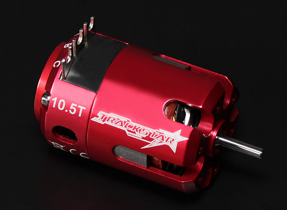

Viele nutzen die preiswerten Turnigy TrackStar Motoren von Hobbyking in der 540er Baugröße.
Ich musste nun bei einen Motor die Lager wechseln und dabei festgestellt, dass da zb. ein Kugellager in Zoll Größe verbaut ist.
Um Euch die lange Suche nach dem passenden Lager zu ersparen hier mal die verbauten Größen und wo man die Lager bekommt.
Gibt sicherlich noch andere Shops, habe diesen jetzt mal ausgewählt, da man bei mehreren Lagern noch Rabatt bekommt und ein günstiger Briefversand für 1,90€ angeboten wird.
- Beim Timingeinsatz ist ein handelsübliches Miniaturkugellager in der Größe 3x7x3 mm verbaut.
http://www.kugellager-express.de/miniat ... x3-mm.html
- Auf der anderen Seite wo das Ritzel Sitz ist ein Kugellager in folgender Zoll Größe verbaut:
4.762 x 12.7 x 4.978 mm bzw. 3/16x1/2x0.196 inch
http://www.kugellager-express.de/kugell ... 78-mm.html
Als Dichtung habe ich jeweils ZZ gewählt.
