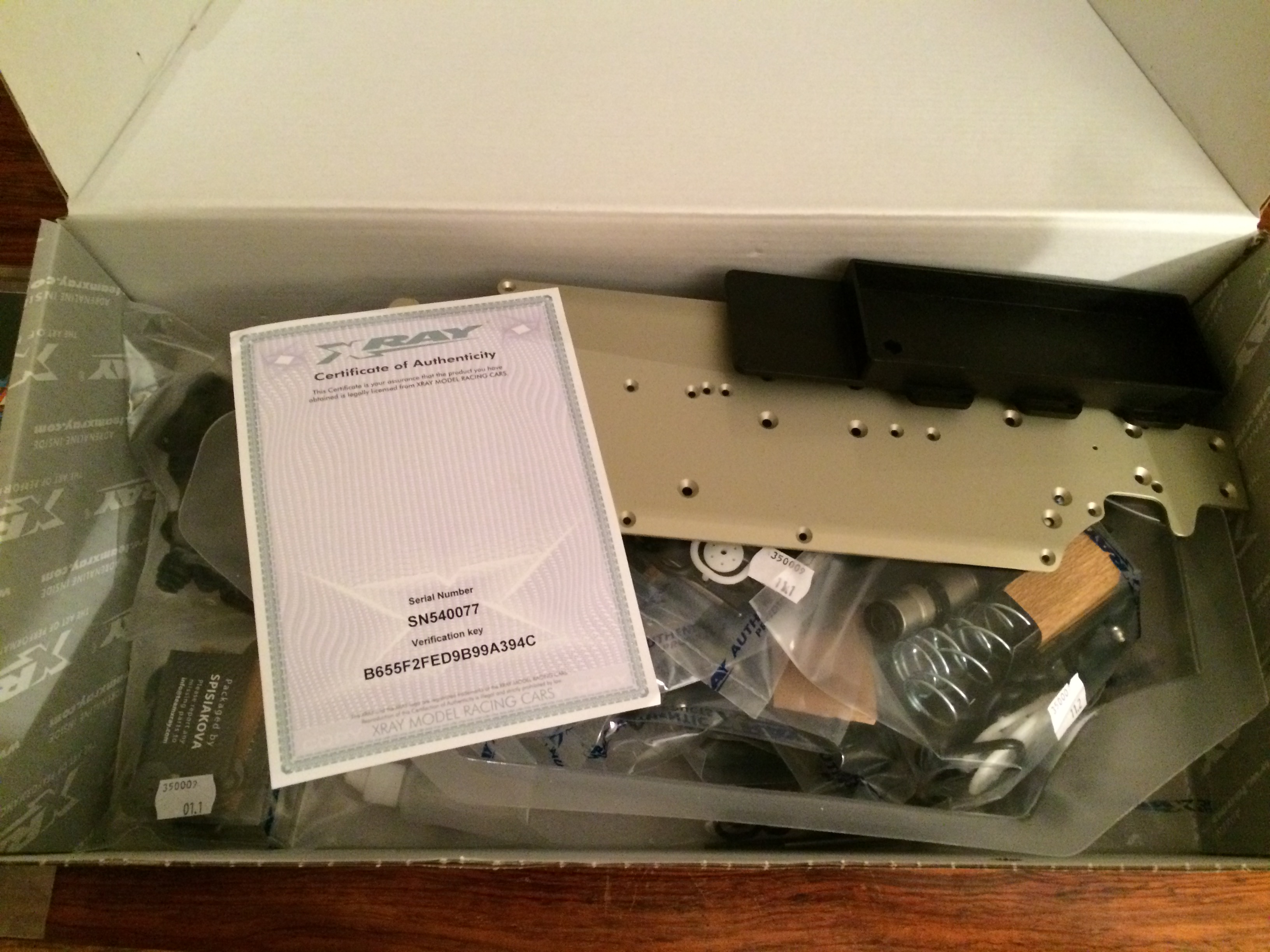

Erst mal aufmachen...

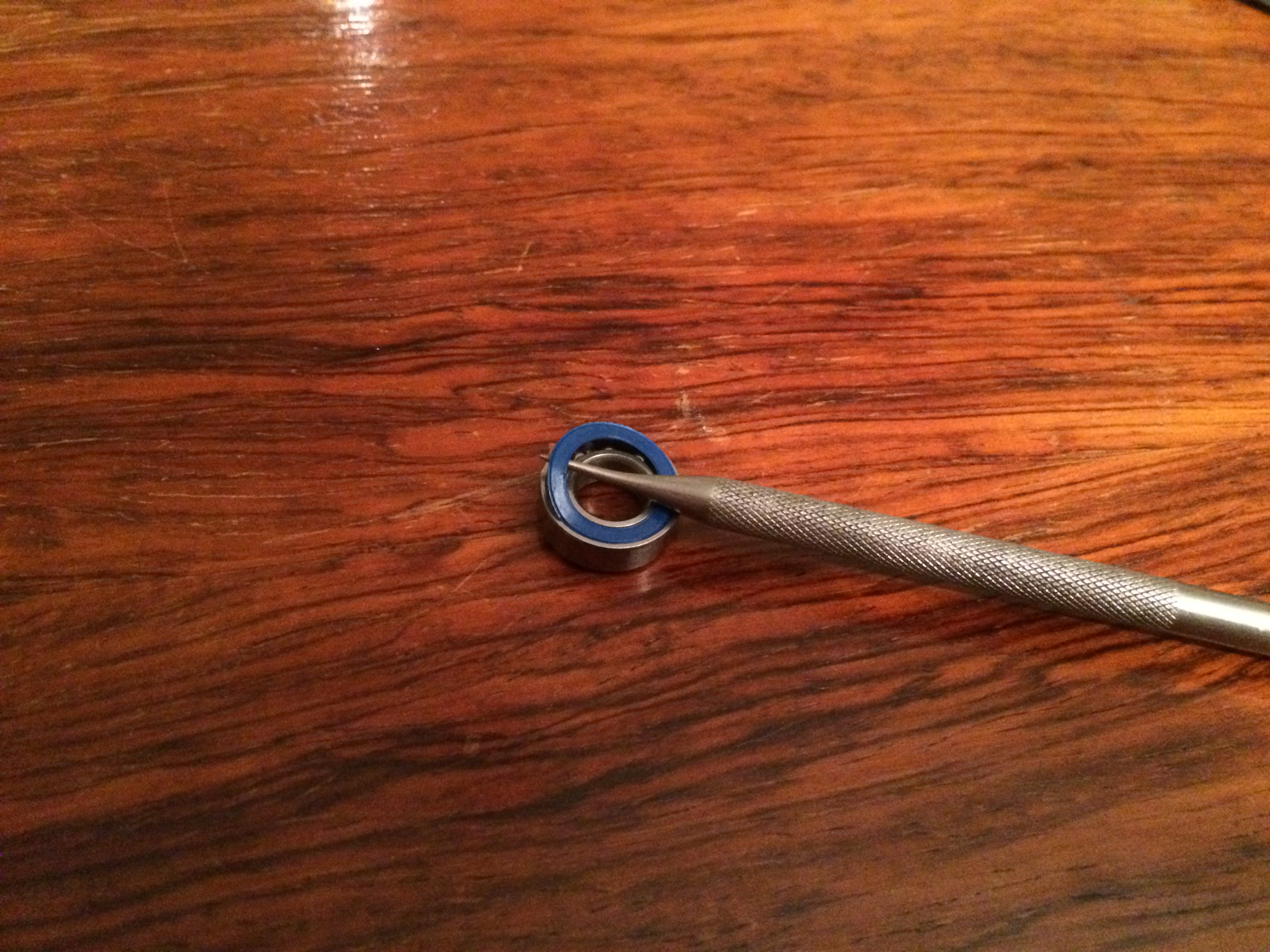

Bei mir (und einem nahen Verwandten) kommen sämtliche Dichtringe, welche nicht nach aussen zeigen---weg!
Man hebelt dazu mit einem sehr spitzen Gegenstand (Cuttermesser oder Skalpel o.ä.) zwischen Dichtlippe und Lagerinnen- oder aussenring und entfernt den Dichtring damit.
Danach mit Bremsenreiniger ausgepustet, gedreht und dann mit besagten Fett wieder eingepresst.

Weghebeln des Dichtringes

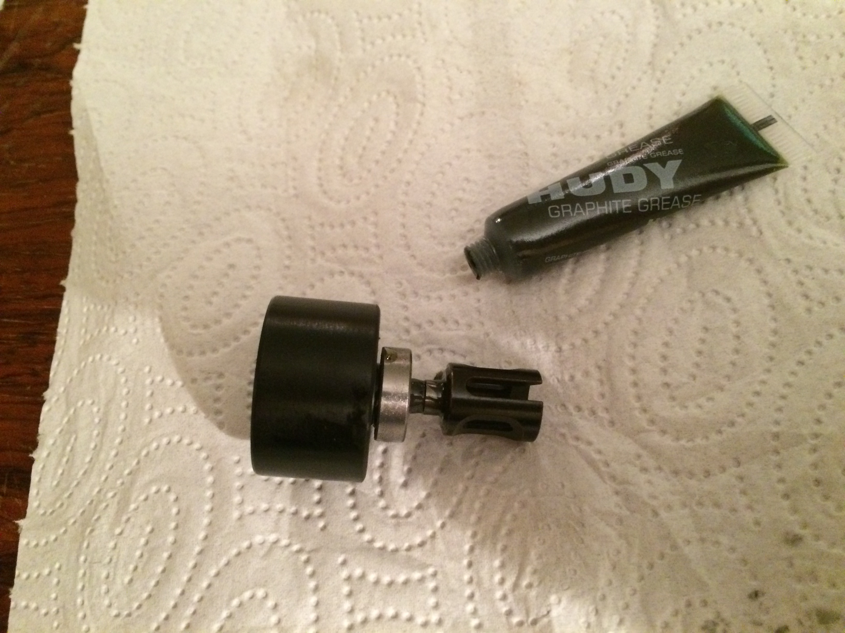

Danach denn der eigentliche Zusammenbau- recht unspektakulär, überall schon das Fett dran machen, bei den Outdrives nehme ich das original hudy Graphitfett.
Man sieht bei dem noch nicht eingeschobenen Outdrive, das aufgetragene Fett

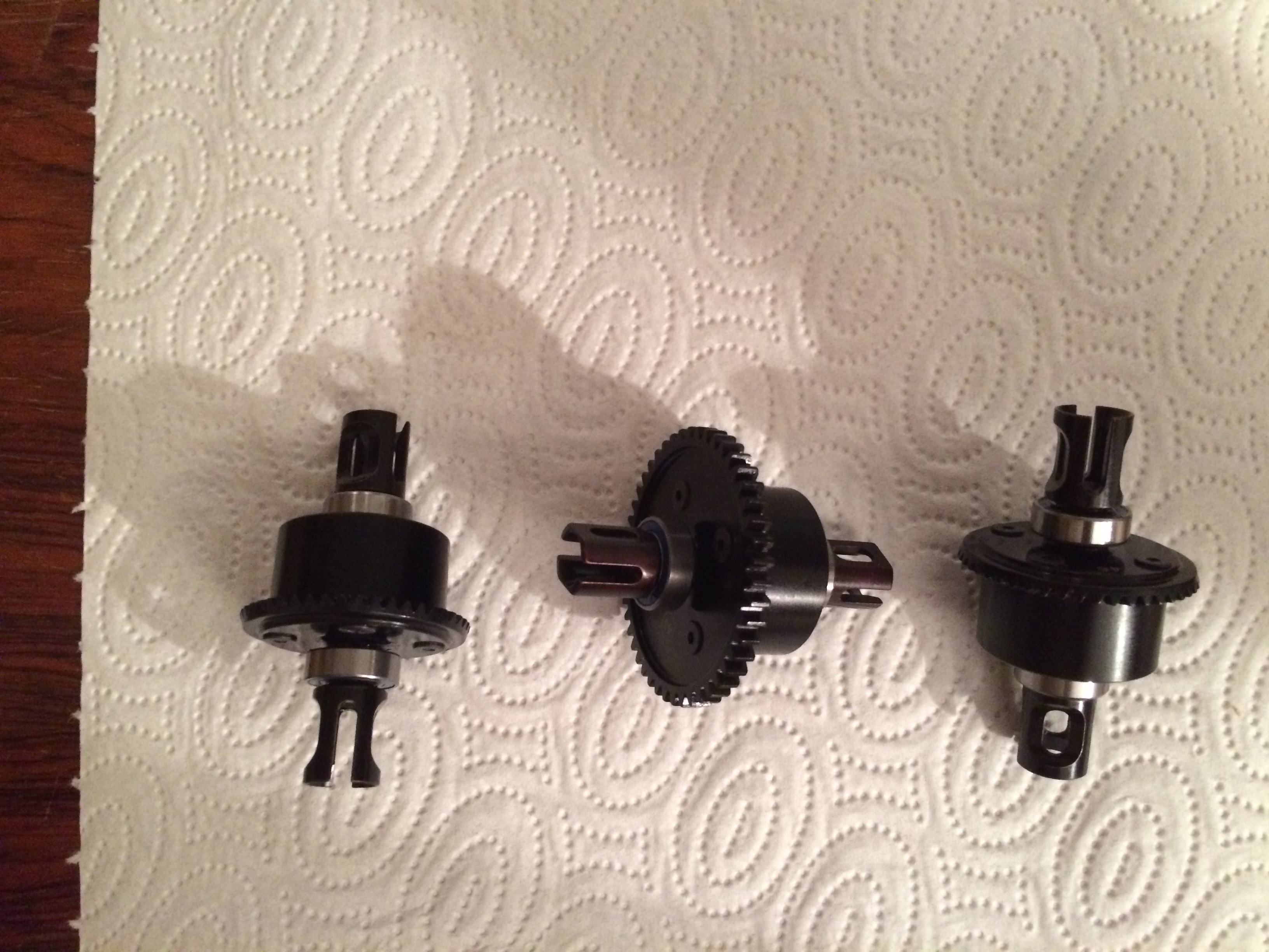

Der Aufbau der Diffs ist absolut baugleich zur Konkurrenz, sie laufen sehr leicht und hakeln null
Vorder und Hinterachsdiffs

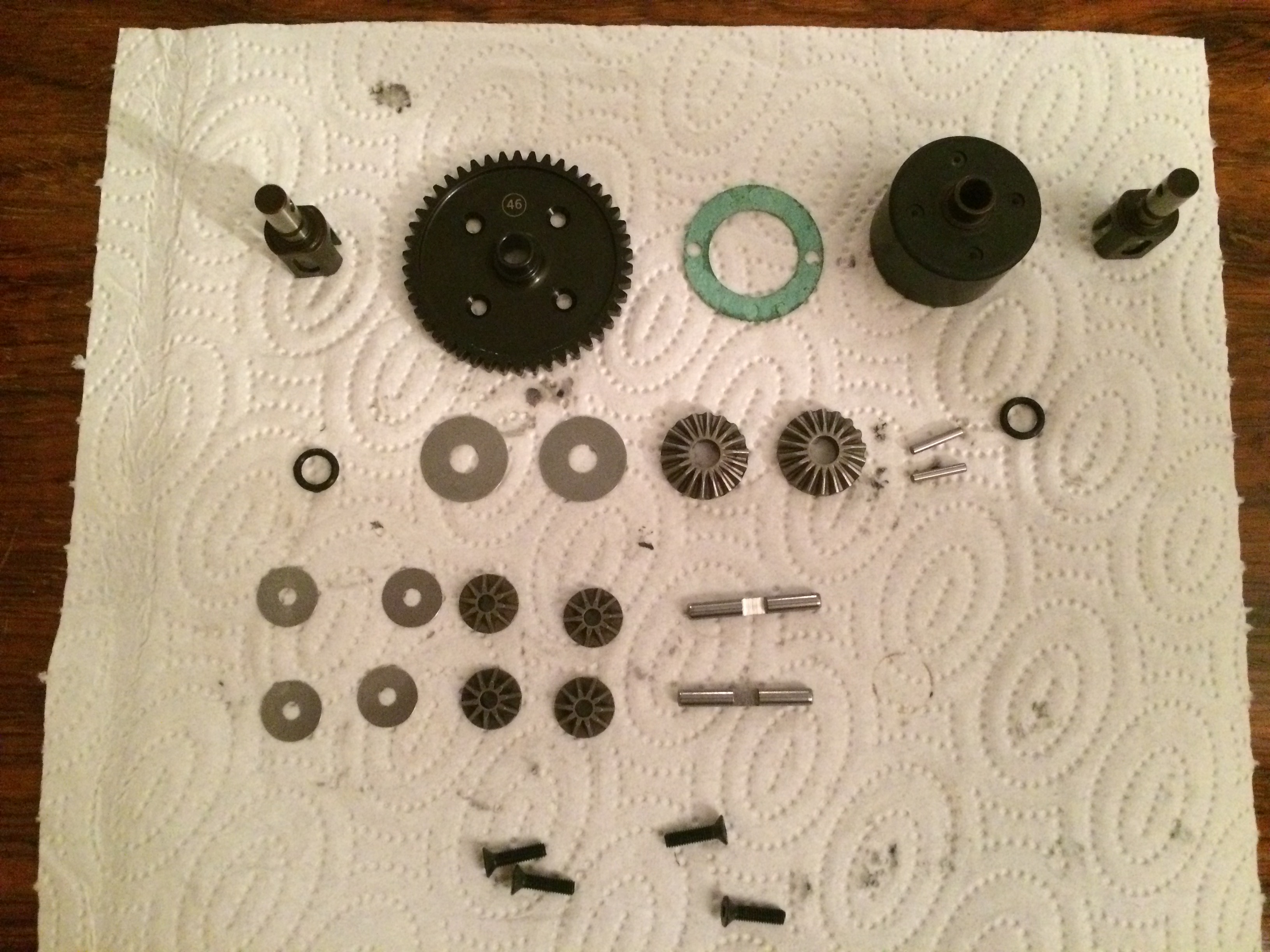

Beitrag von Seppi » Di 10. Feb 2015, 17:14
Als stock Diff setup wird 5/5/2 empfohlen, ich habe gleich mal auf 7/7/2 gewechselt, da ich damit als Ausgangsbasis gute Erfahrungen gemacht habe.
Aufpassen muss man etwas, da die Papierdichtungen zwar vorgestanzt aber noch nicht ausgelocht sind, auf die kleinen Teile, dass die nicht unter die Dichtung rutschen.
gefülltes Diff
Das Mitteldiff ist eigentlich analog, hat aber natürlich das Hauptzahnrad und die abgeflachten Outdrives( für die nicht vorhandenen Bremsscheiben) als Unterschied..
Mitteldiff
alle drei Diffs in Einbaulage...

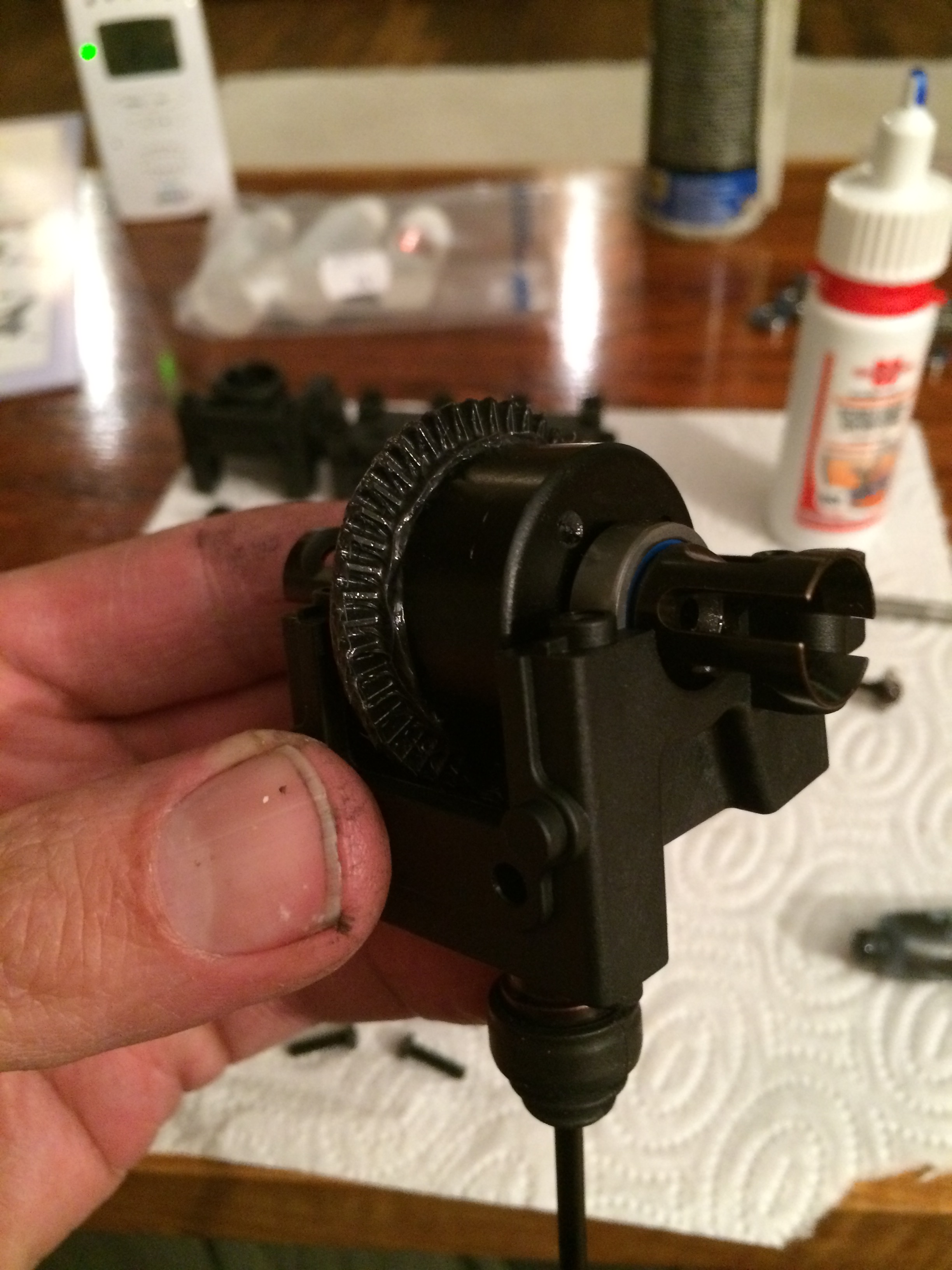

Als nächstes dann die Mittelantriebe vorn und hinten.

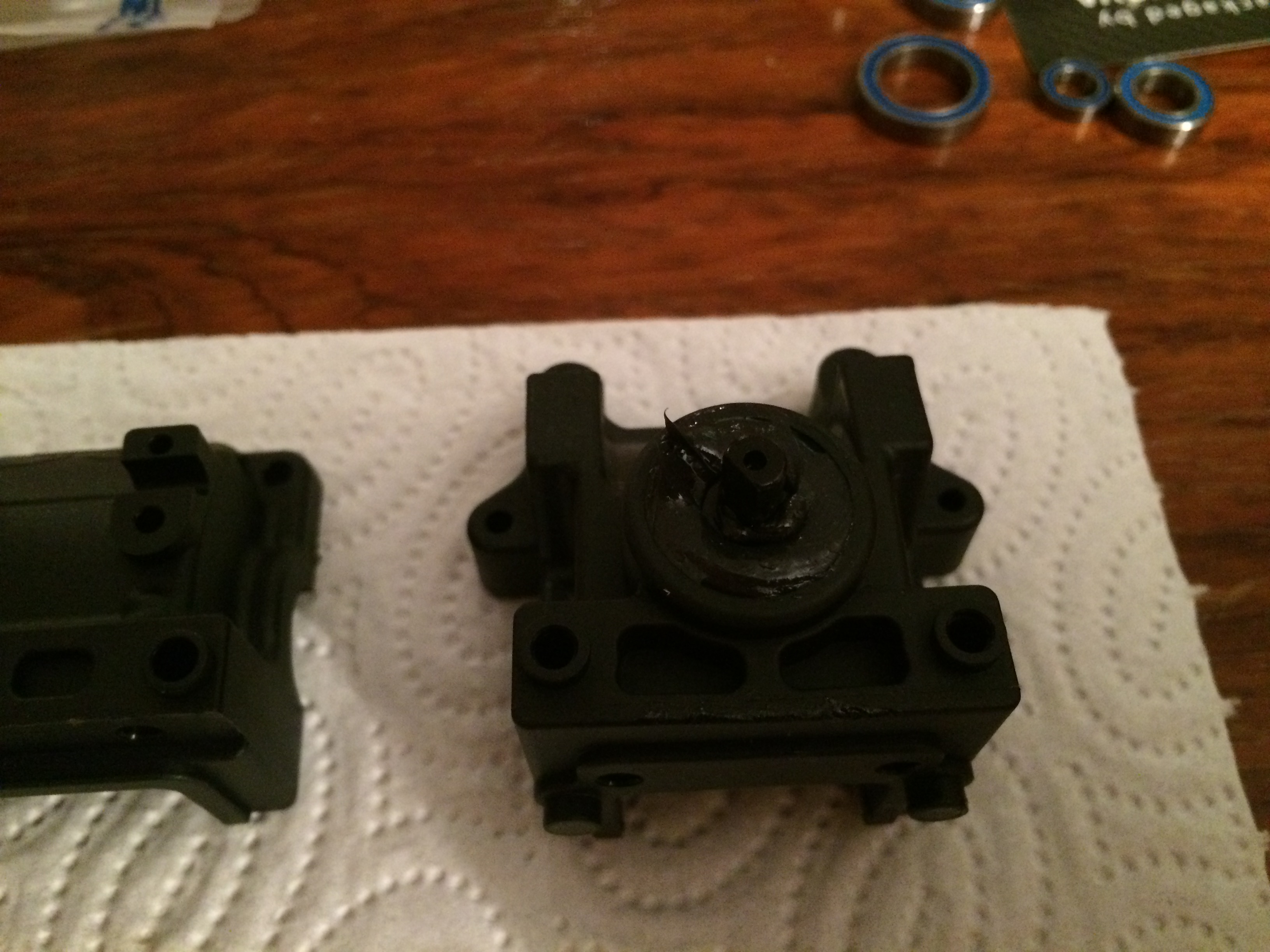

Bei den Lagern der Trieblinge gehe ich immer wie folgt vor-
-bei dem inneren Lager beide Dichtlippen demontieren und bei dem äußeren natürlich nur die innere.
-dann das innere Lager auf den Triebling schieben und auf der einen seite eine schöne "Naht" Fett drauf
-so dann vorsichtig in das Diffgehäuse schieben und den Platz wo das äußere Lager hinkommt auch noch mal kpl. mit Fett füllen
-zum Schluß das äussere Lager in das Fett und auf den Triebling schieben und damit das Fett in die Lager und den Überschuss auf die Trieblingseite zu drücken...
-so hat man eine schöne Fettpackung an einer der wichtigsten Stellen im ganzen Auto :idea:
Diffgehäuse mit Fettfüllung- dann äusseres Lager aufdrücken!

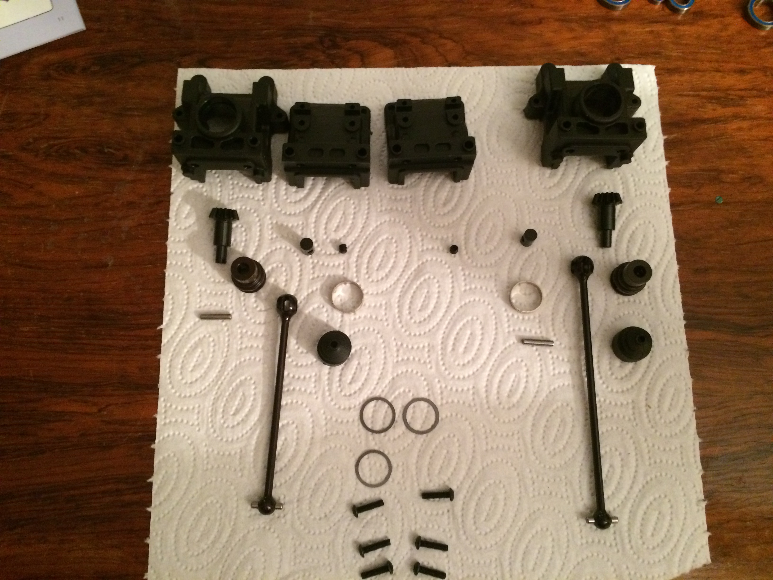

Bauanleitung Mittelstrang
Die beiden Cvd´s , aber besonders der Vordere sollten gut gefettet werden( aber auch nicht zu voll füllen) und auch immer wieder kontrolliert werden- diese Stelle schaue ich mir auch bei den Wartungsarbeiten an, da der Winkel in dem der vordere Antrieb ständig arbeiten muss recht schräg ist und nicht wie hinten fast rechtwinklig ins Diffgehäuse läuft.

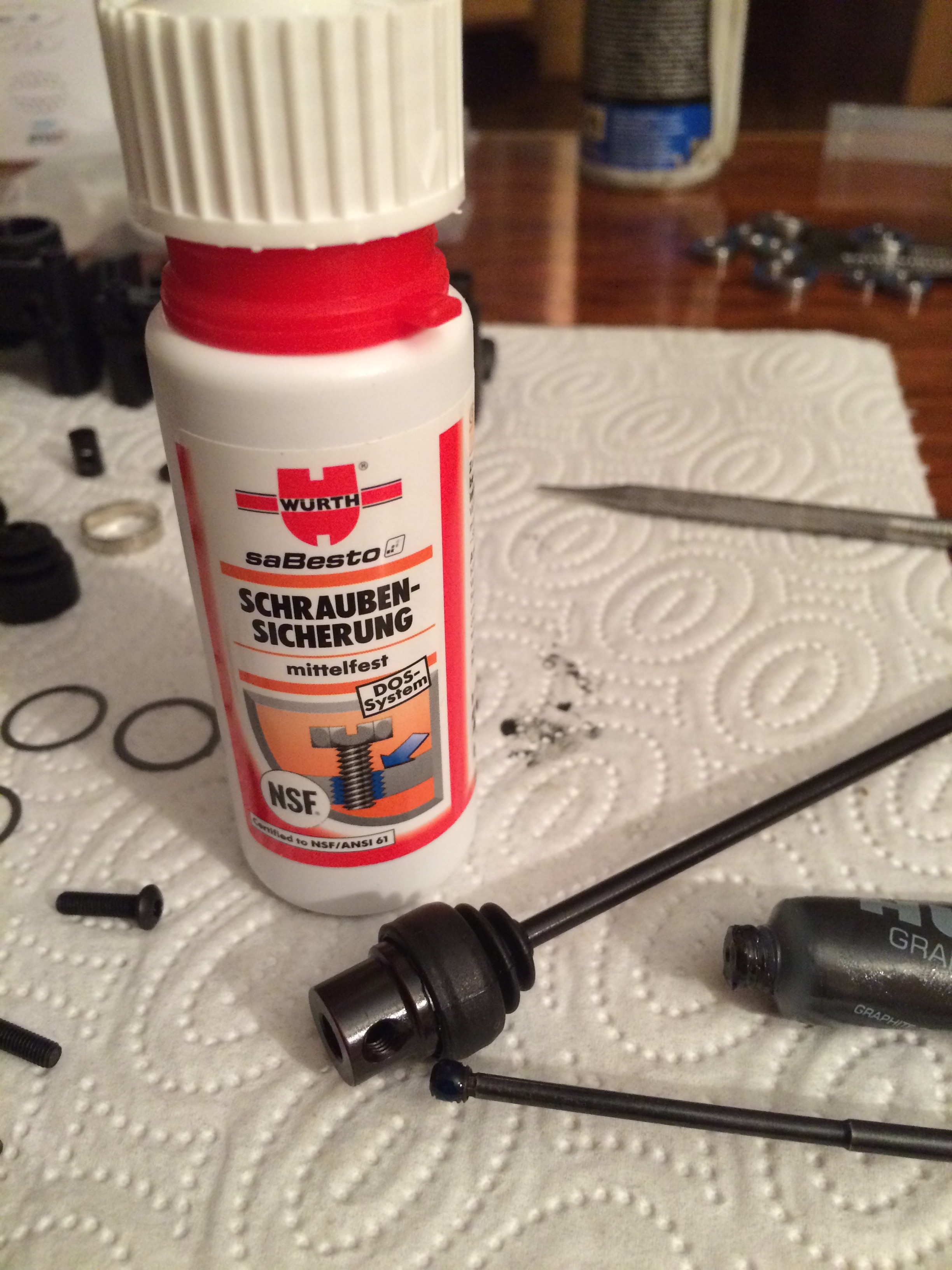

Wichtig an der Stelle der Trieblingsabtriebe- Sicherungslack!
Diese kleine Madenschraube muss !!! eingeklebt werden

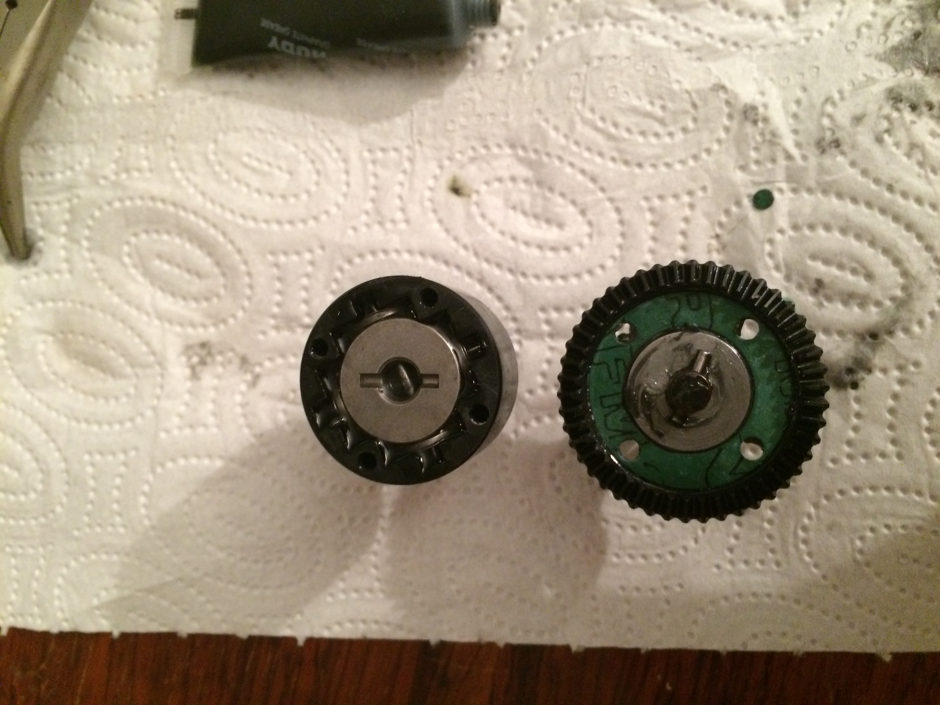

Dann kommen die Diffs ins Gehäuse geshimmt- bei Xray eine einfache Sache- am Anfang kommt ein Ring auf die gegenüberliegende Seite des Tellerrades nach einem oder zwei Rennen gehts dann auf die andere Seite und verändert sich dann auch nicht mehr- ordentliche Wartung vorrausgesetzt !
Diffgehäuseteile
ordentlich umlaufend Fett dran! wenn man genau hinschaut sieht man die Shim Scheibe auf dieser Seite

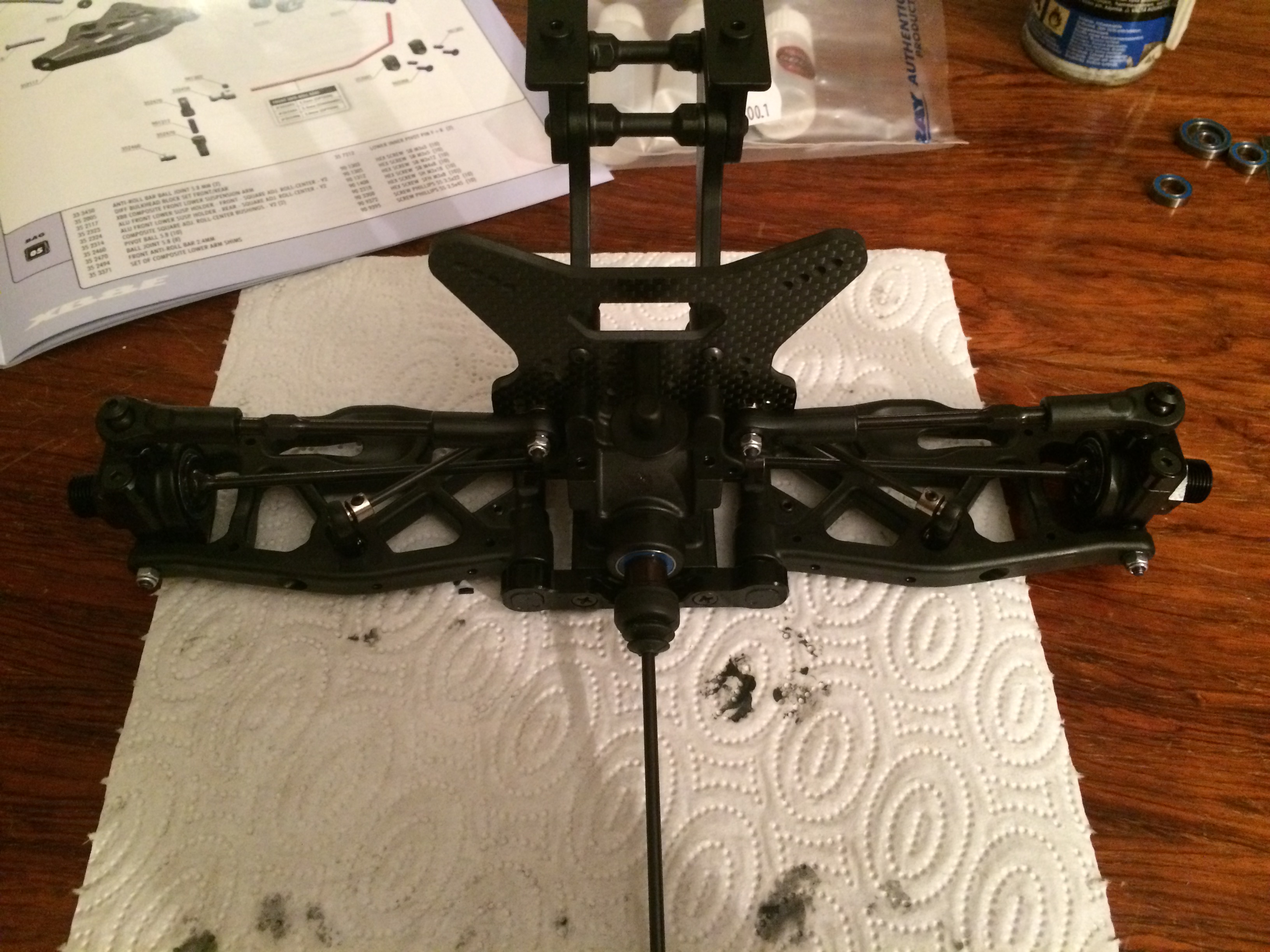

Dann die Hinterachse weiterbauen...
Auch hier kommt das oft verwendete System mit den verschiedenen Kunstoffeinsätzen in den Hingepinhaltern zum Einsatz-Ich habe abweichend zum Basissetup gleich mein Basissetup Lehm verbaut...
sehr ähnlich zu Diesem
Hier die Einzelteile der Hinterachse
Hinterachsteile

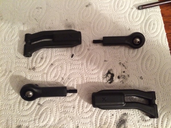

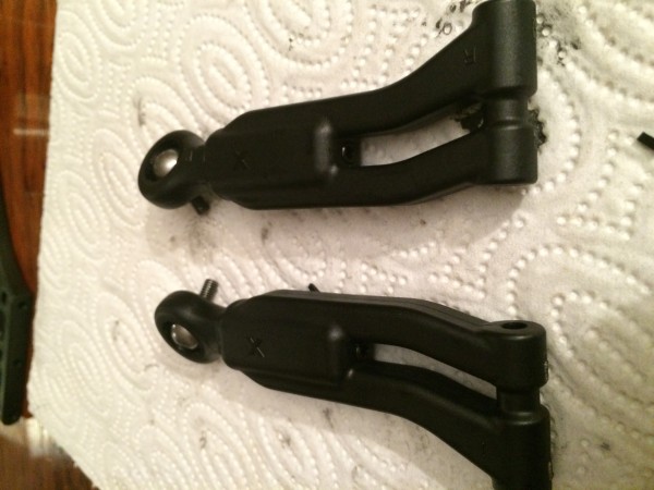

Die oberen Querlenker haben im Innern eine rechts/links Gewindestange, welche man mit einem 2,5mm Kugelinbus ! verstellen kann.
Mit einem "normalen" Inbus klappt es nicht so recht- aber die Meisten sollten diesen Schlüssel sowieso haben- da man ihn auch für die Motorschrauben beim Verbrennungsmotor benötigt :lol: .
vordere obere Querlis getrennt
und zusammengeschraubt- man erkennt die kleine Madenschraube zwischen den beiden Stegen...

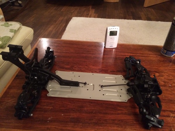

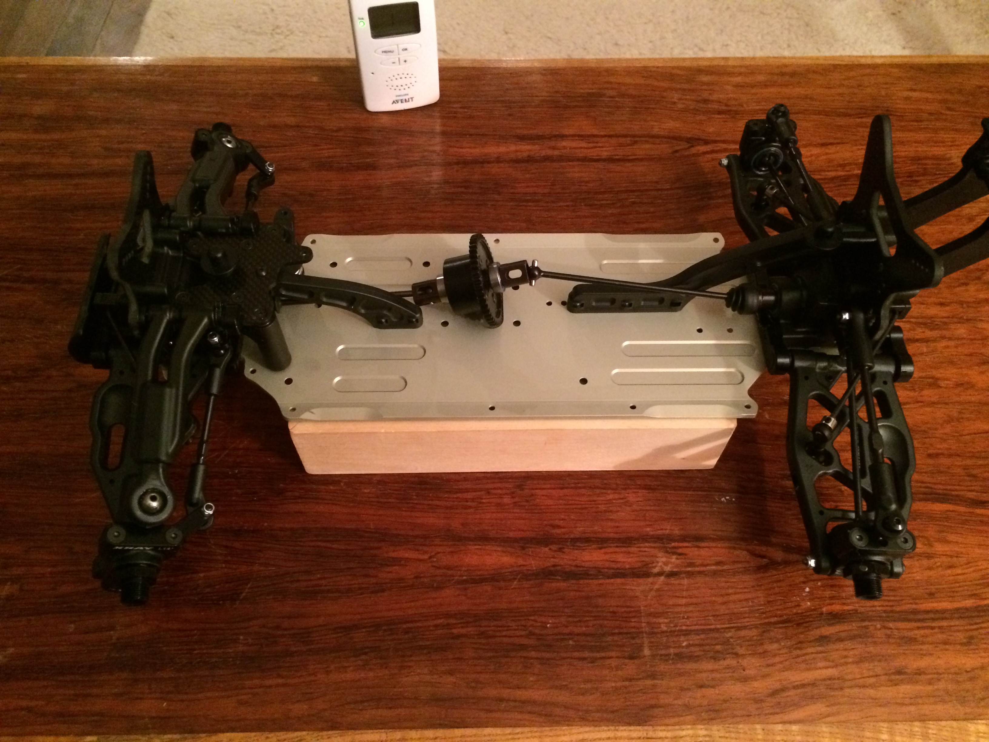

Dann darf das neue Chassis ran- bzw. die beiden Achsen werden darauf geschraubt- toll... :shock:
aber noch ohne Lenkung...
Achsen aufgeschraubt

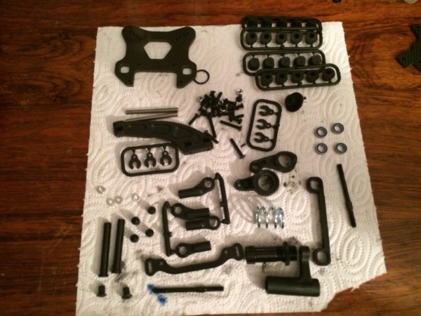

Vorderachs- und Lenkungsteile
Lenkung ist ein absoluter Traum, wie leicht das hin und herschnakelt :lol:
Die Lenkpfosten von unten wieder mit Schraubensicherung versehen...

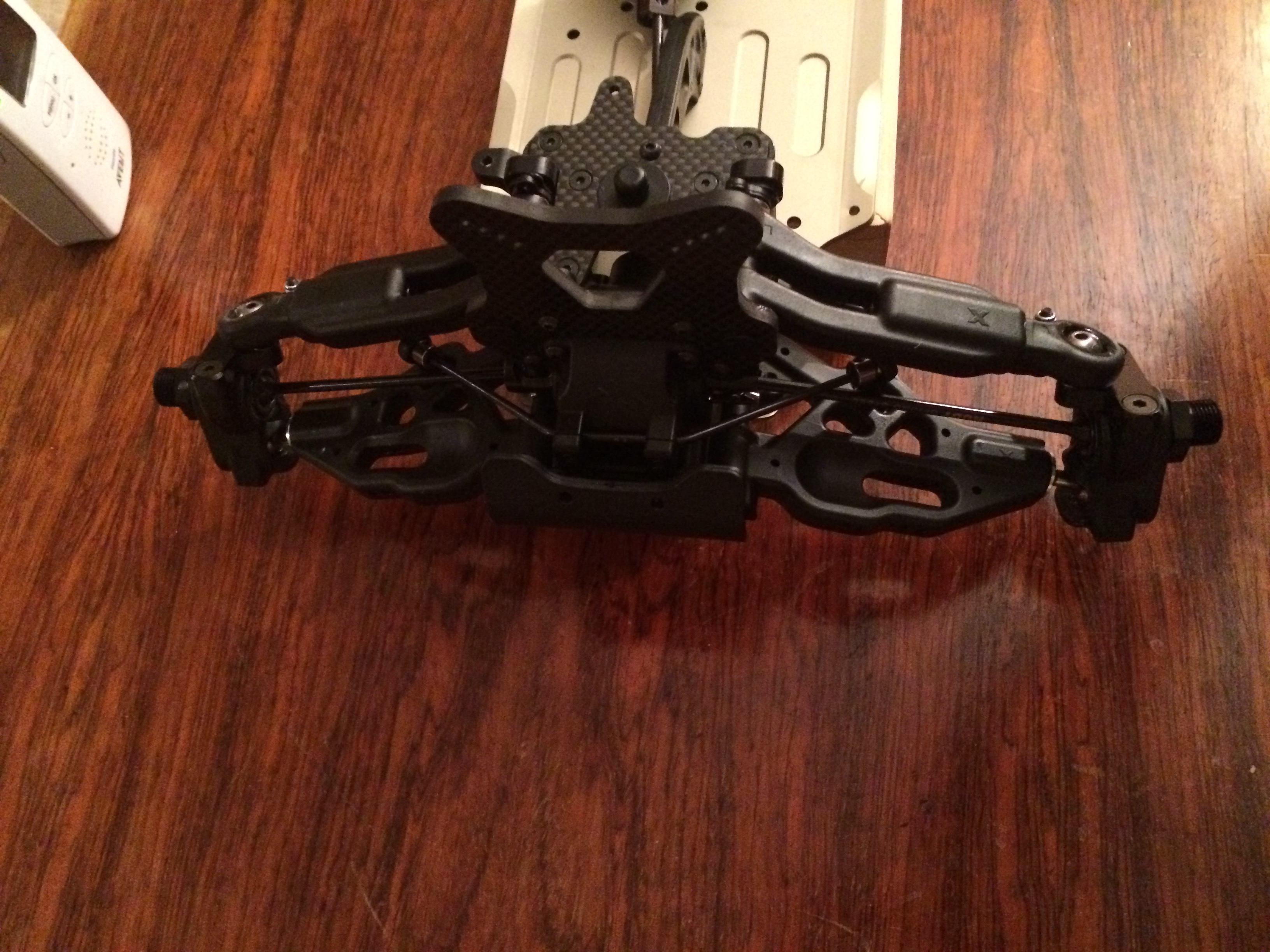

Vorderachse mit kpl. Lenkung fertig- Babyfon ist noch auf grün...
von vorn Ohne Dämpfer

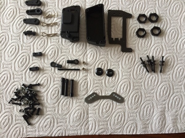

Dann die Rc box - welche optimal bemessen ist- nicht zu klein aber auch nicht zu groß :clap: mit einer Carbonplatte und der Aufnahme für das Lenkservo
Radiobox mit Pfosten, Dämpferbefestigungen, Radmuttern etc.

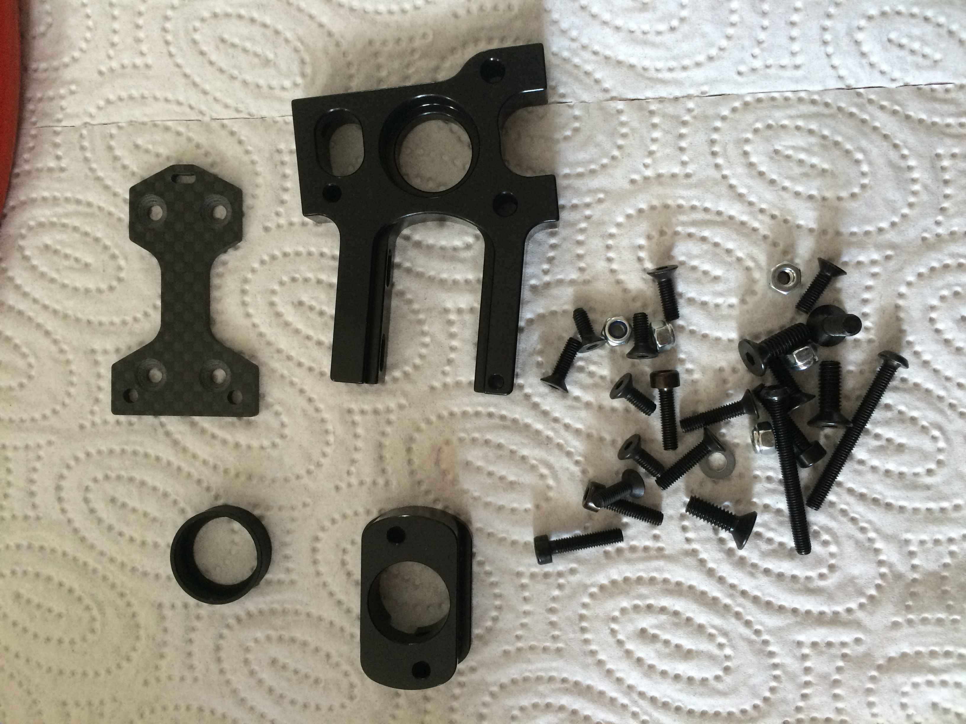

Mitteldiffhalterung und Motorhalterung
Der Kunstoffring kommt über das Difflager damit es an dieser Stelle nicht zu schnell ausschlägt wenn zwei Metalle aufeinander reiben...

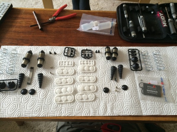

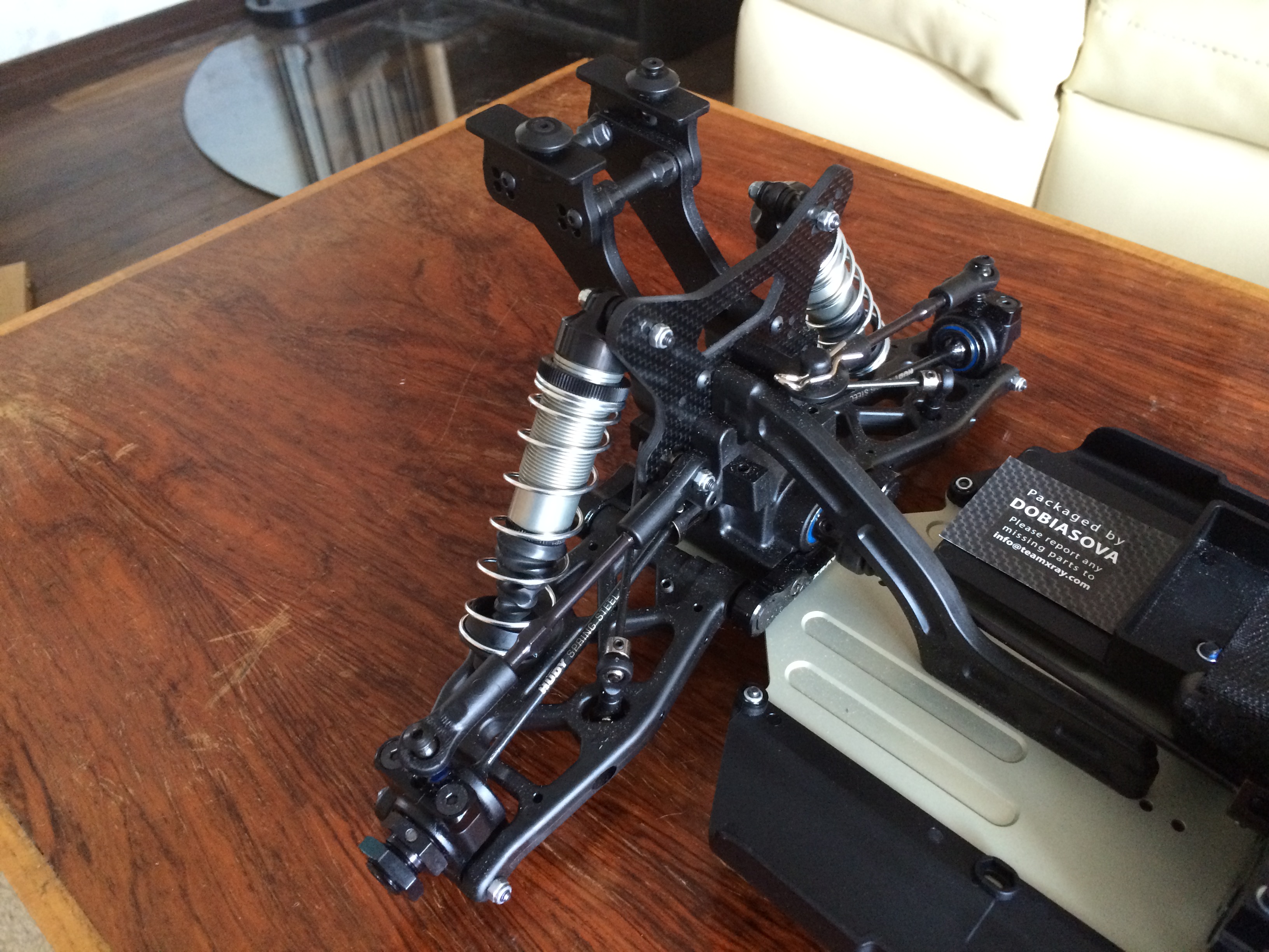

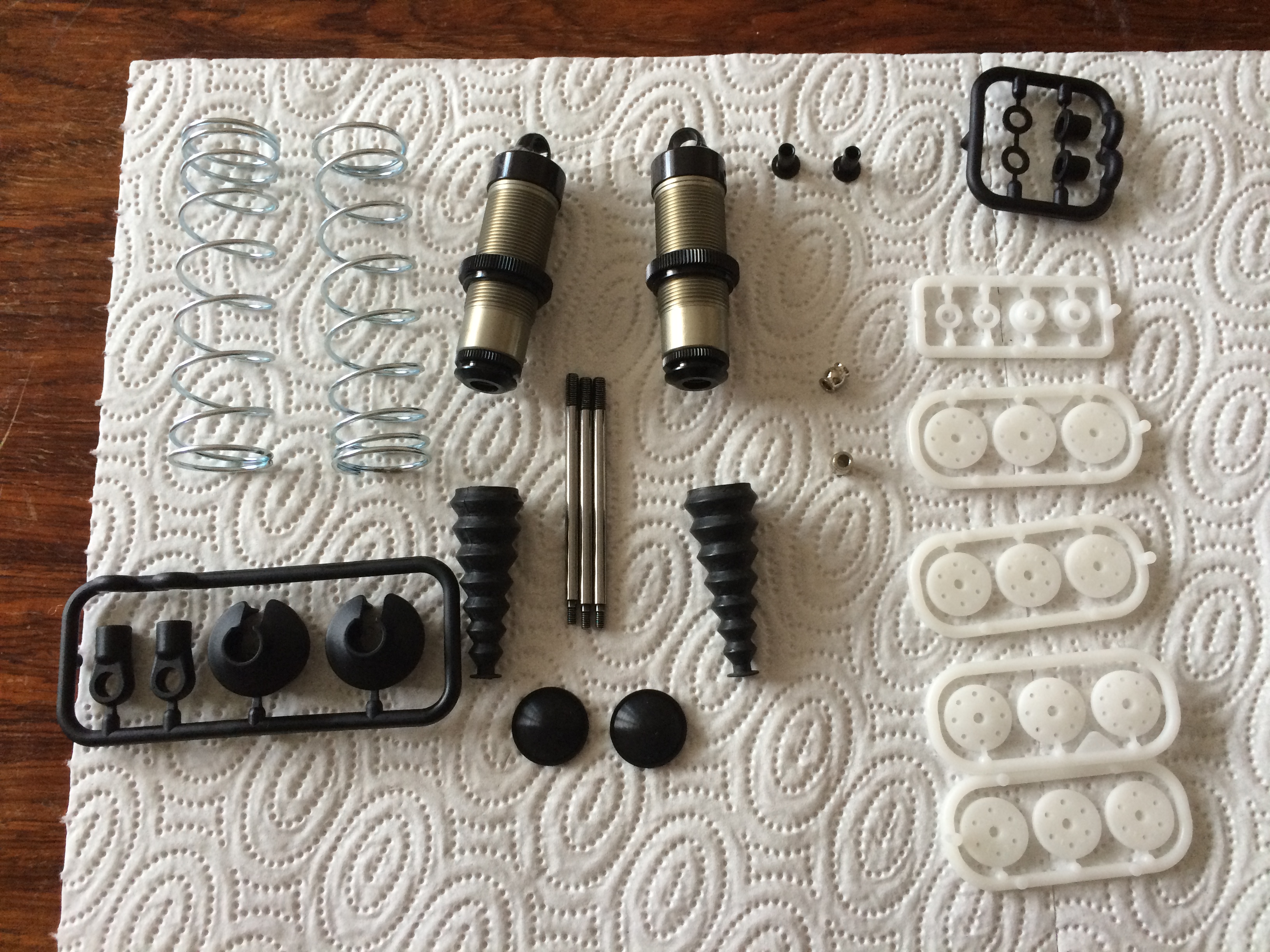

Zu guter Letzt noch die Dämpfer- da hat Jörg eigentlich alles geschrieben was ich auch wichtig finde- eben ein hohes Maß an Sorgfalt sollte man diesen Teilen zukommen lassen.
Ich habe als echte Supermimie meine Kolbenstangen auch schon poliert!
Ihr glaubt nicht was das ausmacht :thumbup:
Bei neuen Dämpfer natürlich nicht, aber gegen Ende der Saison, wenn der Lehmstaub immer schön dran gescheuert hat- naja Ihr wissst schon...
Dämpferteile
Noch mehr Dämpferteile

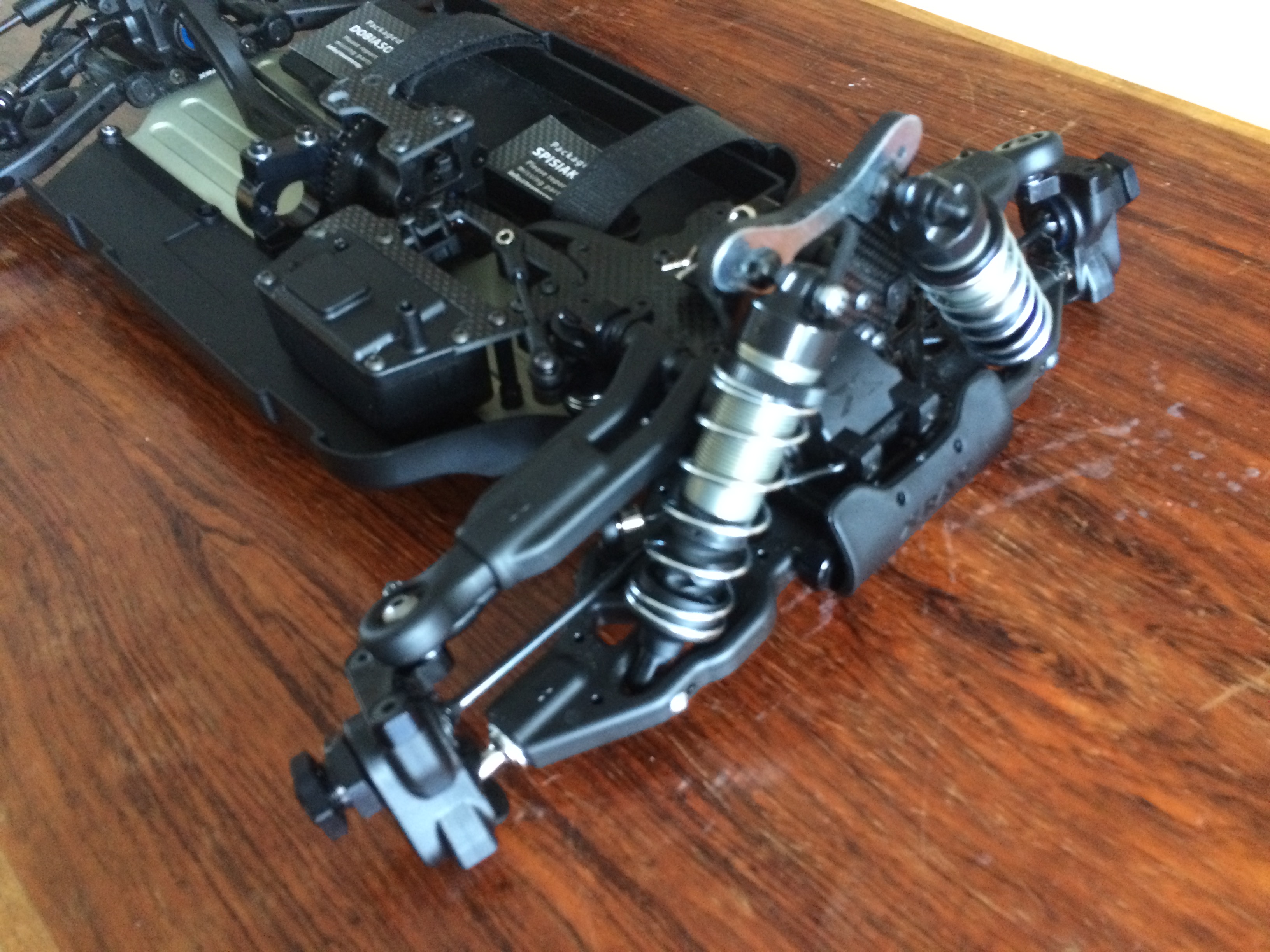

Gesamtansicht
Vorderachse
Hinterachse

EDIT: Den Dämpfer vorn links musst Du noch festschrauben - sonst wirds nix mit dem Eröffnungssieg! :lol:
