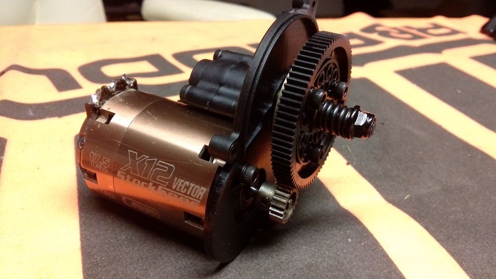

Unser Tagwerk für heute ... die Getriebeeinheit. Erstmal vielen Dank an Olaf für den Motor! :D

Beim Getriebe sind mir auch einige komische Dinge aufgefallen. Der Slipper hat nur eine Gleitfläche, das Pad ist aus dickem Papier und an einer Seite angeklebt. Die Feder sitzt a bissel schräg, weil die vom Innendurchmesser nicht wirklich zur Welle passt.

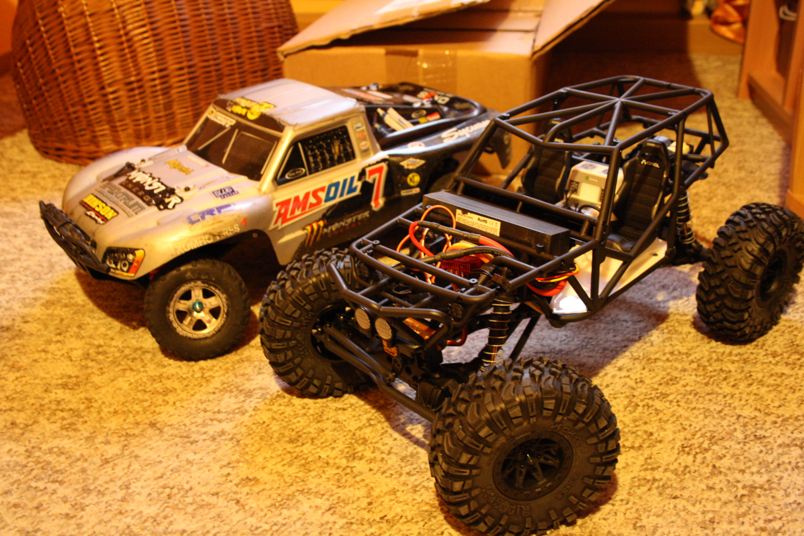

Ist so ein Ding eigentlich größerer als ein Shorti?
Ist das noch 1:10?

Ja der ist 1/10. Maße habe ich grad nicht im Kopf. Die Reifen sind zumindest schonmal DEUTLICH! größer als beim SC. Spur und Radstand dürfte kleiner sein. Ja auch ich bin gespannt, wie sich das Ding dann so macht. Wir bauen Sonntag bisschen weiter.

Also schmaler, aber mit längerem Radstand als ein Shorti
Re: Elli baut einen Wraith
Beitrag von HerrWattate » So 11. Jan 2015, 19:02
Naja soviel größer als Shorti is er ne...

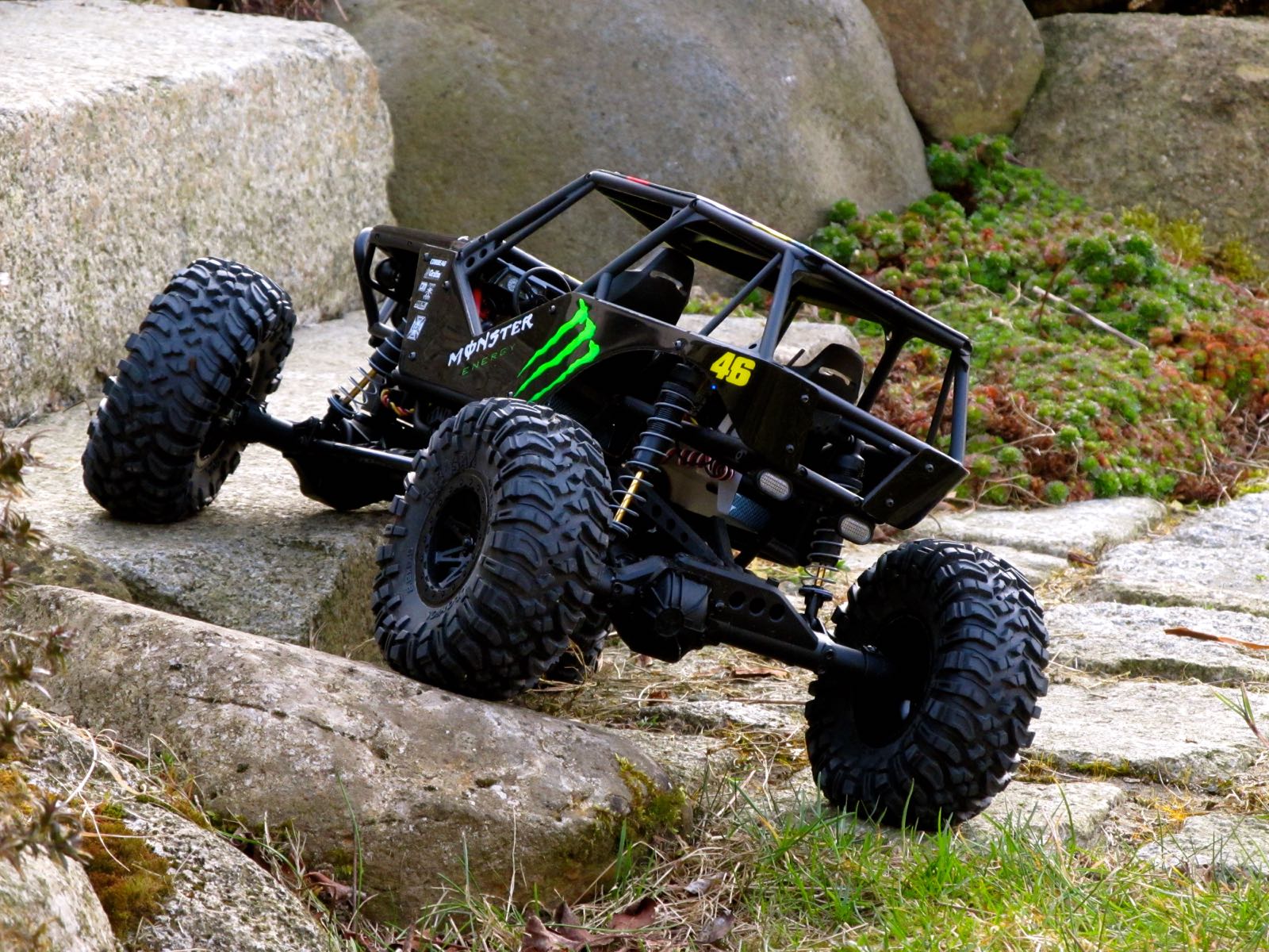

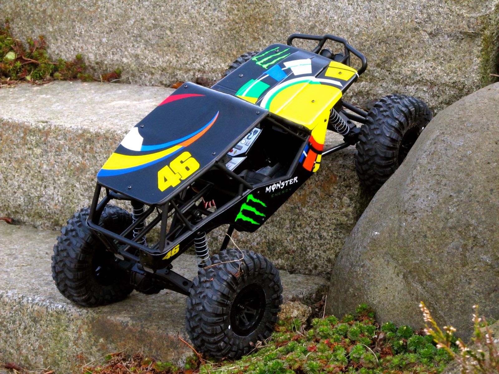

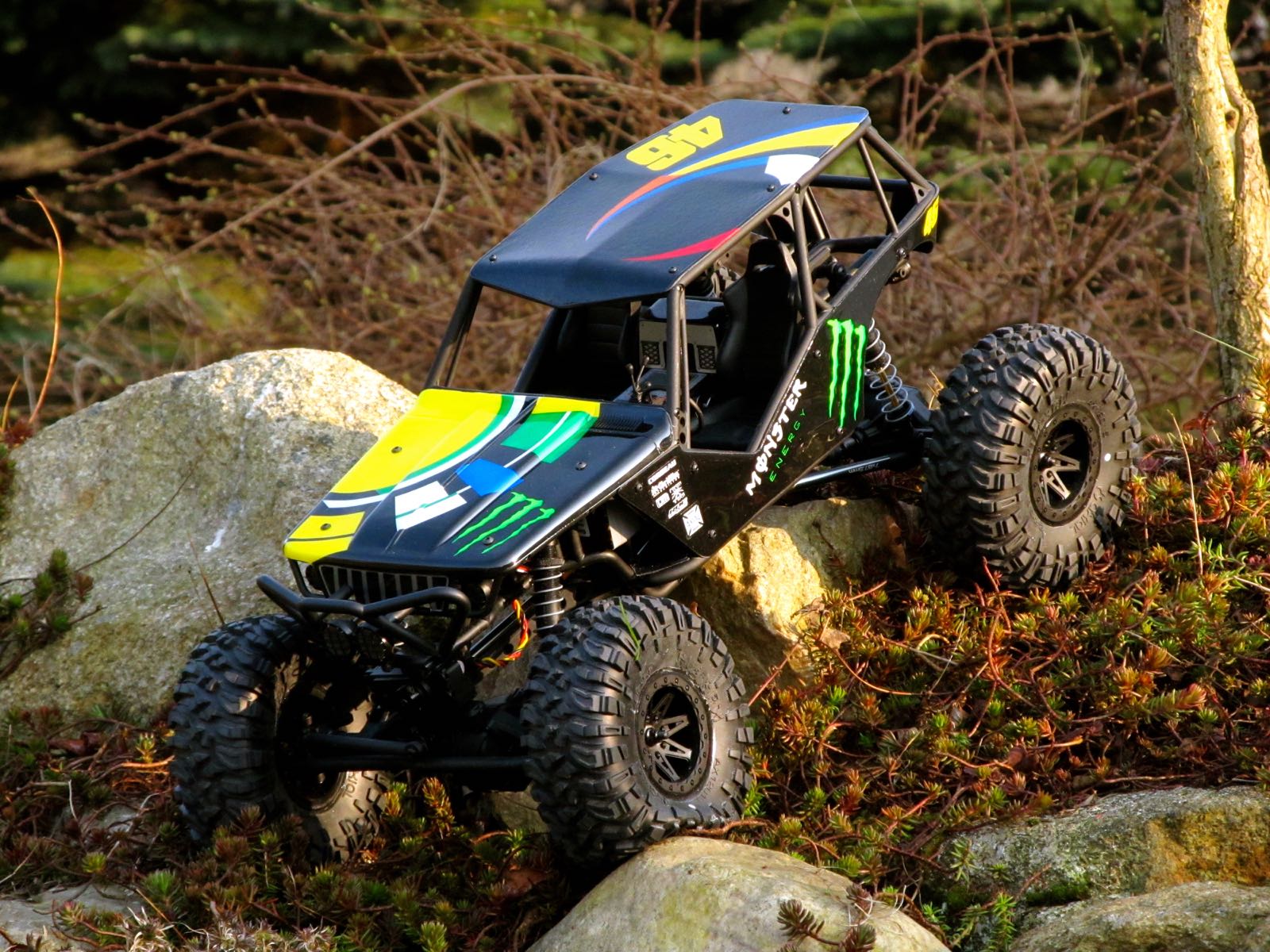

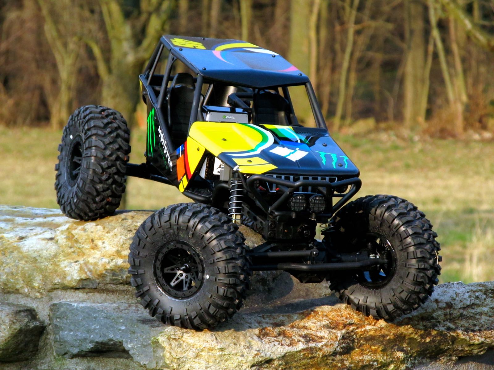

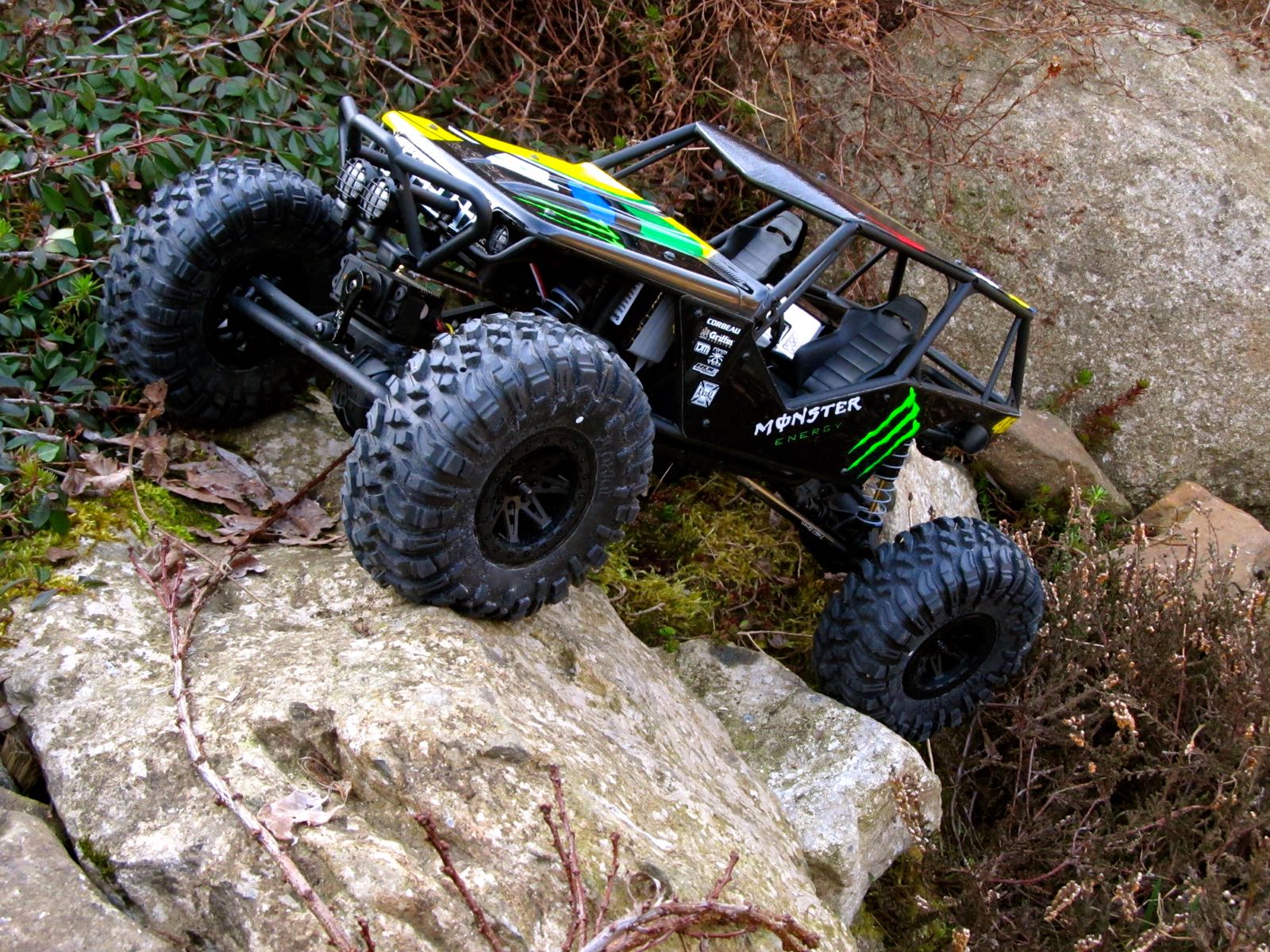

Der Wraith ist (vorerst) fertig. Die von Tino empfohlene Alulenkung ist dringend notwendig und schon bestellt. Ebenso das DIG Getriebe, mit dem man die Hinterachse auskuppeln kann. Weiterhin ist der 17,5er LRP Motor offensichtlich nicht die beste Wahl für den Crawler ... aber das lässt sich ja alles noch optimieren. :lol:
Hier erstmal Fotos! Man beachte das TOP!!!! Airbrush von Arne. An der Karo ist ALLES geluftpinselt, bis auf die Sticker auf dem linken Kotflügel, die ich heute noch druff gepappt habe. Der Rest ist "einfach" nur hammergeil lackiert! :thumbup: :thumbup: :thumbup:
